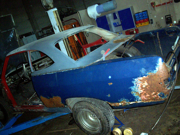

kuba-dc napsal:když už jsme u těch opravovanejch aut...
jak má vypdat práh u Manty, když vyřežu ten vnější? je v prahu nějaká výztuha, nebo je to jen holá, pustá dutina?
já jen že vpředu pod sloupkem je něco jakoby ukončenýho a to samý vzadu za dveřma...prostě to jde shora a končí to v prahu...
a mě zajímá, jestli už to někdo někdy řezal a není to tam, anebo je to origo?
asi by pomohla fotka...tak tu mám na rajčeti...odkaz je v tematu MAnta B CC oranžáda:)
No samozřejmě,snad v každym prahu je mezipráží(výztuha) Uněkterejch typů aut je po celé délce a u některých jen v místě sloupků,jako u Manty. Je dobrý to mezipráží opravit,má to tam svůj opodstatněný důvod a při zvedání na hever se ti to nepromáčkne.

Tonda napsal:
VAŠE PROJEKTY - Stránka 4 P2090016
tak to jsem si oddych, bál jsem se, jeslti tam není něco uřezanýho...spodek tý výztuhy byl uhnilej, takže první pokus o opravu je viz fotka, kterou si sem hodil....stačí to takhle, nebo bys doporučil to udělat ještě jinak...to co je přivařený k podlaze je ta nová část výztuhy, která pokračuje z vnitřního sloupku...vnější sloupek pak přechází do prahu, že?
neměl bys nějakou fotku, jak si to dělal třeba ty? já se teprve sžívám se svářečkou, takže si určitě rád nechám poradit a ještě se to dá udělat jinak...

tak Tondo...jak je to s tou výztuhou v prahu? myslíš, že tak jak je to na fotce by to šlo nechat? nebo je to prasárna a je nutné to předělat?
jsu začátečník no...
VAŠE PROJEKTY - Stránka 4 Empty Re: VAŠE PROJEKTY
Příspěvek  Tonda za Thu Feb 17, 2011 9:58 pm
Já už si to moc nepamatuju,ale takhle nějak by to mohlo být...ať je to v tom místě heveru pořádně zpevněný. Možná je to protažený až ke spodní část vnějšího prahu a pak ten ohyb směrem k vnitřnímu prahu...a k vnějším ze spoda bodnutý..ale fakt nevim,takhle to nech...možná tu špičku uzavřít kuli pevnosti...ale ono se to hodně zpevní vnějšim prahem...hlavně pak do prahu vrtni dirky kuli vodě a vystříkání,nebo to trochu vybombírovat v tom spodnim pertlu...ta voda se tam vždy dostane,tak at se tam nedrží,jinak to máš do dvou let schnilý!!

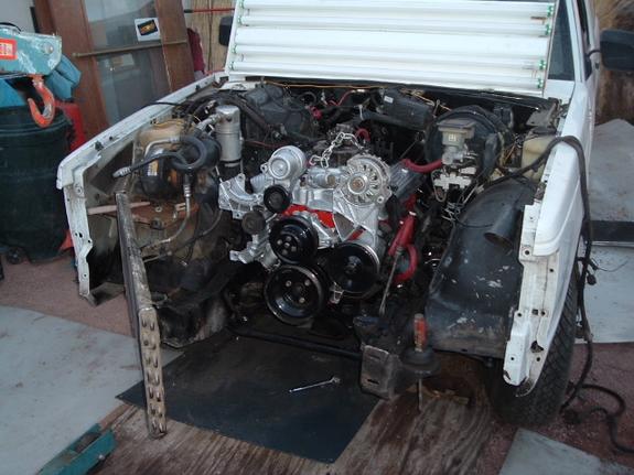

Příspěvek  technikrz za Tue Feb 22, 2011 11:33 pm
to kuba-dc
Motorový prostor
VAŠE PROJEKTY - Stránka 4 82606512

technikrz napsal:to kuba-dc
Motorový prostor
to je kapota zespodu ne? a jak vypadaí podběhy pod kapotou? jak to vypadá pod baterkou?, u světel?
